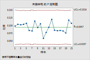

P 控制图包括下列各项:
·    标绘点,表示缺陷品的比率。
·    中心线(绿色),是缺陷的平均比率
·    控制限制(红色),位于中心线的上下 3 s 处,用于直观地查看过程何时不受控。控制限制可以是固定的,也可以是变化的,具体取决于数据和选择:
-    当样本大小相同或者使用平均样本大小时,控制限制将是固定的。
-    当样本大小发生变化时,控制限制也将变化。应该检查 P 控制图,以查找位于控制限制和趋势之外的点,或其他非随机模式。
Minitab 对 P 控制图最多执行四种特殊原因检验,它们检测数据中超出控制限制和特定模式的点。未通过检验的点标有红色星号和未通过的检验的编号。在会话窗口中可显示完整结果。未通过检验的点表明数据中存在可能因特殊原因变异而导致的异常值或非随机模式。应当对这些点进行调查分析。
输出示例
解释
电话数据的 P 控制图可以汇总如下:
·    控制下限和控制上限大约分别为 0.04 和 0.15。缺陷品的比率预期落于控制限制范围内。中心线(缺陷品的平均比率)为 0.0957。
·    没有一个子组比率在控制限制范围外。而且,在这些限制内的点显示随机模式。此 P 控制图没有提供任何缺乏控制的证据。因此,此过程处于受控状态。
