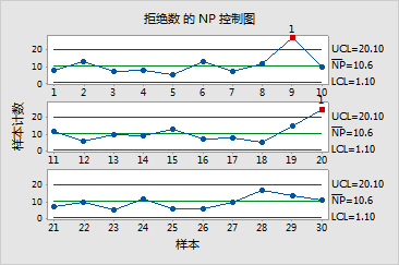

您在一家玩具生产公司工作,您的职责是检验有缺陷车胎的数量。您每批检验 200 个样本,然后决定创建一个 NP 控制图来监控缺陷品的数量。为了使该 NP 控制图在下次员工会议上更易于演示,您决定每 10 个检验批次分割一次控制图。
1    打开工作表“玩具.MTW”。
2    选择统计 > 控制图 > 属性控制图 > NP。
3    在变量中,输入拒收数。
4    在子组大小中,输入检验数。
5    单击 NP 控制图选项,然后单击显示选项卡。
6    在将控制图分割成一系列片段以便显示下,选择每个片段包含__ 个子组并输入 10。
7    在每个对话框中单击确定。

拒绝数 的 NP 控制图
拒绝数 的 NP 控制图检验结果
检验 1。1 个点,距离中心线超过 3.00 个标准差。
检验出下列点不合格:  9, 20
* 警告 * 如果使用新数据更新图形,以上结果可能不再正确。
图形窗口输出
解释结果
检验批次 9 和 20 超出控制上限,这表示可能有特殊原因影响了这两个批次的缺陷品数。您应该分析是什么特殊原因影响了检验批次 9 和 20 的车胎缺陷品数,使其超出控制。
