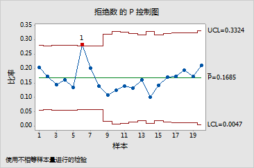

假定您在一家生产电视机显像管的工厂工作。对于每个批次,您都会抽取一些显像管并进行视像检验。如果显像管内侧有刮痕,您就会拒收它。如果某个批次的拒收数太多,您会对该批次进行 100% 的检验。P 控制图可以定义何时需要检验整个批次。
1    打开工作表“质量控制示例.MTW”。
2    选择统计 > 控制图 > 属性控制图 > P。
3    在变量中,输入拒收数。
4    在子组大小中,输入取样数。单击确定。

拒绝数 的 P 控制图
拒绝数 的 P 控制图检验结果
检验 1。1 个点,距离中心线超过 3.00 个标准差。
检验出下列点不合格:  6

解释结果
样本 6 超出控制上限。请考虑检验该批次。
