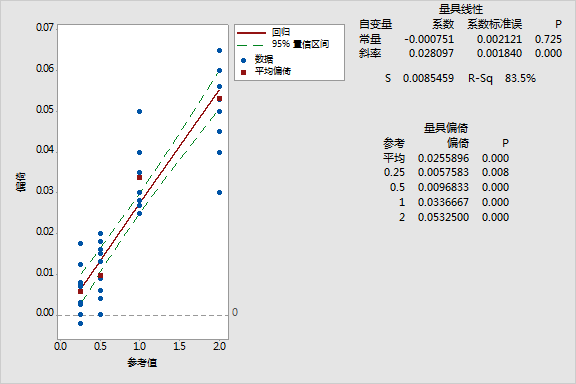

例如,您制造了多种类型且直径不同的螺丝钉。测量系统中是否存在偏倚?此偏倚是否固定不变,且独立于正在测量的螺丝钉的大小?
例如,有四种螺丝钉大小(0.25"、0.5"、1.0" 和 2.0"),每个螺丝钉有十二个测量值:
在所有的螺丝钉大小中,都存在偏倚且比较显著(对于所有的参考大小,p < 0.05)。例如,对于 0.25" 螺丝钉,平均偏倚为 0.0057583。因此平均起来,直径测量高于参考值。偏倚会随着螺丝钉直径的增大而不断增大。由于在大小范围内偏倚不是固定不变的(由散点图中的正斜率直线表示),因此测量系统也具有线性问题 (p = 0.00)。
