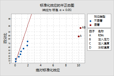

图形 - 标准化效应的半正态图
使用半正态效应图比较主效应和交互作用效应的量值与统计显著性。拟合线表明所有效应都为零时点所落的预期位置。没有落在此线附近的点通常表示显著效应。与不重要的效应相比,此类效应更大,且一般距拟合线更远。
显著效应被标记,并落于远离线的右侧。默认情况下,Minitab 使用 0.05 的 a 水平,并标记任何显著的效应。
输出示例
解释
对于绝缘数据,有两个显著效应 (a = 0.05):
·    一个主效应 - 材料类型 (A)
·    一个交互作用效应 - 材料类型与注塑压力的交互作用 (AB)
