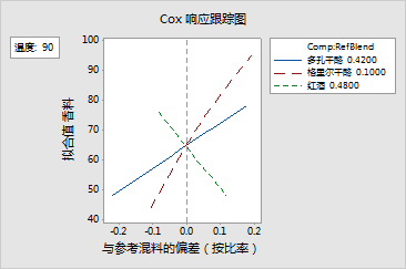

混料响应图 - 响应跟踪图
响应跟踪图(也称为分量效应图)显示每个分量相对于参考混合如何影响响应。如果设计包含过程或数量变量,则它们必须保持再固定水平上。
输出示例
解释
奶酪火锅数据具有三个分量和一个过程变量。前面的研究表明,当操作温度为 90° 时奶酪火锅口味最佳。因此,将温度固定在 90.0(高水平)。对于奶酪火锅数据,参考混合为中心点。
跟踪图提供有关各分量效应的以下信息。从与参考混合对应的位置开始:
随着 Emmenthaler 在混料中的比例:
·    增加(和其他混料分量减少),口味等级提高
·    减少(和其他混料分量增加),口味等级下降
随着 Gruyere 在混料中的比例:
·    增加(和其他混料分量减少),口味等级快速提高
·    减少(和其他混料分量增加),口味等级快速下降
随着白葡萄酒在混料中的比例:
·    增加(和其他混料分量减少),口味等级下降
·    减少(和其他混料分量增加),口味等级提高
根据这些发现,您可能需要增加 Emmenthaler 和 Gruyere 奶酪的比例,并降低火锅中白葡萄酒的比例。
