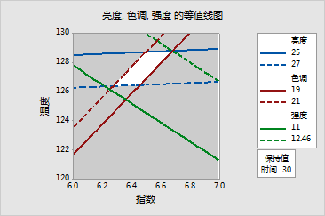

每个重叠等值线图都由一对因子组成(一个表示 X 轴,一个表示 Y 轴)。如果有两个以上的因子或者有任何协变量,那么其他变量将保持不变。
在重叠等值线图中,每个响应的等值线在一个图形中相互重叠在一起。每组等值线定义了可接受响应值的边界。实心等值线是下限,而虚线等值线是上限。每个响应的等值线均以不同颜色显示。
输出示例
解释
对于颜料数据,“指数”和“温度”分别绘制在 X 和 Y 轴上。第三个因子“时间”保持为 30。前面的研究表明,使用 30 作为时间可以使响应优化。颜料数据的等值线为:
·    亮度:目标介于 25 和 27 之间
·    色调:目标介于 19 和 21 之间
·    强度:目标介于 11 和 12.46 之间
