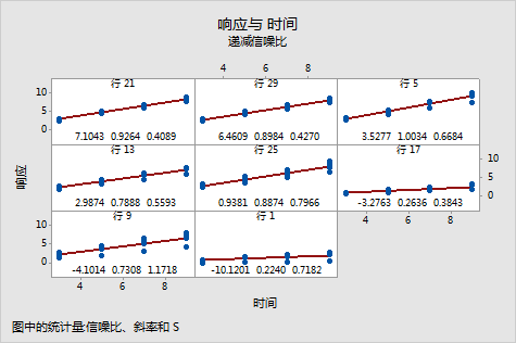

动态响应试验的散点图显示针对信号绘制的响应。每个单元都显示试验中因子设置之一的所有数据。单元内容如下所示:
·    绘制了通过参考点的最小二乘回归线。
·    每个单元格顶部的行号指的是工作表行号,即该单元的因子设置所出现的第一行。
·    游程的信噪比、斜率和标准差位于单元的底部。
图形按信噪比的降序顺序排列,以便最先绘制“最佳”游程。如果试验具有九个游程以上,则会显示散点图的多个图形窗口。
查看散点图时需要注意的事项有:
·    拟合线是否紧密符合“最佳”游程的数据模式?观测的离差是何种类型?
·    数据的模式是直线还是曲线?如果是直线,它服从拟合直线还是偏移?
·    是否存在任何异常响应值或异常值?数据在直线附近的散布在最佳拟合与最差拟合之间是否存在重大差异?
输出示例
解释
对于罗勒数据,数据的散布在最佳拟合和最差拟合之间存在重大差异。
·    在第一个单元的图(对应于行 21)中,数据非常接近于直线。
·    在左下角的图(对应于行 9)中,数据的变化范围要大得多。
在某些情况下,例如行 9 的图,似乎在每个信号水平都有一个点远远偏离于其它点之下。确定此偏离是否在所有数据范围内对相同噪声条件都出现将很有价值。数据并不弯曲。正如可能预期的是,数据的散布随信号水平而增加。
