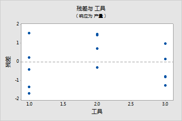

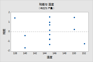

对于化学反应数据,残差不会随机分散在 0 附近。有证据表明残差中存在图形趋势或数据中存在弯曲。该图表明:
·    残差与工具:产量使用三种不同的工具测量。残差图表明工具之间存在系统差异。工具 2 的残差大多为正值。
·    残差与温度:根据温度绘出的残差看上去随机分散在 0 附近。没有证据表明存在弯曲。
