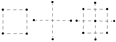

中心复合设计由构成 2 因子或 2 部分因子设计和设计点的“立方体”部分、2K 轴点或“星形”点和中心点组成(其中 K 为因子的数目)。下图中的点表示在二因子中心复合设计中执行的试验运行:
设计的“立方体”部分中的点被编码为 -1 和 +1。
设计的轴点或星形点部分的点为:
(+a, 0)、(-a, 0)、
(0, +a)、 (0, -a)。
此处,“立方体”和轴点部分与中心点一起显示。设计中心为 (0, 0)。
