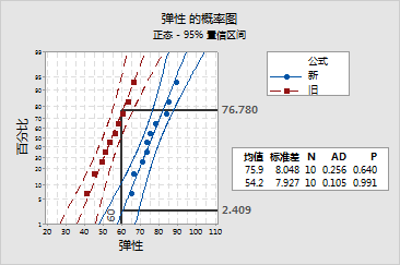

输出示例
解释
弹性数据的概率图显示两个分布的数据点都落于拟合的正态线附近且在置信区间内。此外,AD 值(0.256 和 0.105)较低,p 值(0.641 和 0.991)高于任何合理的显著性水平。总的来说,这些值说明正态分布与这两组弹性数据都拟合得很好。由于分布与数据拟合,因此您可以使用拟合线来估计总体的百分位数。
台球制造商最关心的是生产出弹性值超过 60 的台球。观察百分位数线可以发现,旧配方生产的的台球弹性值在 60 以下的占总数的 76.8%,而新配方只有 2.4%。您可以得出结论,即使用新配方将减少缺陷台球的数量。
