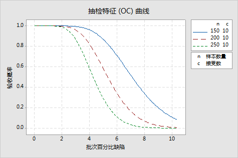

图形 - 抽检特征 (OC) 曲线
使用此图可以查看各种进厂质量水平下的验收概率。
输出示例
解释
对于袋子数据,代表三个抽样计划的三条曲线相对于样本大小为 306 个袋子的原始计划的曲线明显靠右。随着样本大小的减少(曲线向右移动),接受质量较差的批次的概率要大于原始计划。
