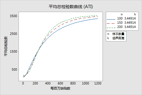

图形 - 平均总检验数 (ATI) 曲线
使用此图可以查看各种进厂质量水平下的平均检验单元总数。
输出示例
解释
对于相机数据,当平均进厂质量水平非常好时,样本大小接近于抽样方案指定的大小。
当进厂质量水平低到导致批次被拒绝时,必须重新加工并重新检验以更换有缺陷的部件。因此,随着批次不良品率的增加,检验的平均镜头数量将增加。
对于相机数据,代表 3 个抽样方案的 3 条曲线相对于样本大小为 259 个镜头的原始方案的曲线稍稍靠右。随着样本的减小(曲线向右移动),平均总检验数将增加。
