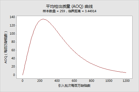

图形 - 平均检出质量 (AOQ) 曲线
使用此图可以查看各种进厂质量水平下的平均检出质量水平。
输出示例
解释
对于相机镜头,当平均进厂质量水平为每百万 100 缺陷品时,平均检出质量显示接近于每百万 90 缺陷品。当平均进厂质量水平为每百万 600 缺陷品时,平均检出质量显示接近于每百万 57 个缺陷品。
最差的检出质量水平,即平均检出质量限 (AOQL) 似乎出现在镜头的进厂质量水平大约刚刚超过每百万 200 个缺陷品时。
