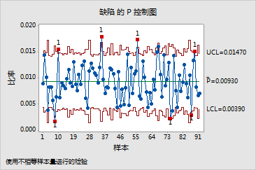

下图显示了相同数据的传统 P 控制图和 Laney P' 控制图。这些数据也会在 Laney P' 控制图和 P 控制图诊断示例中标绘出来。子组非常大,每个子组中平均大约有 2500 个观测值。此外,P 控制图诊断检验可检测出数据中的过度离散情况。
较大的子组大小会在传统 P 控制图上产生非常窄的控制限制。如果控制限制过窄,过度离散会导致其中几个子组看上去似乎要失控。但是,Laney P' 控制图可更正过度离散情况,并显示此过程实际上处于受控制状态下。没有任何点位于控制限制之外。
