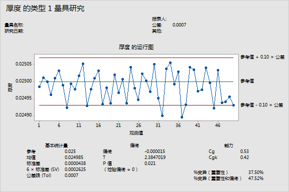

类型 1 量具研究
图形 - 能力
能力指数包括下列各项:
·    Cg,比较公差与测量变异。
·    Cgk,比较公差与测量变异和偏倚。
这些值指示测量系统是否能够一致且准确地测量部件。
输出示例
解释
对于厚度数据,两个指数都小于典型阈值 1.33(Cg = 0.53,Cgk = 0.42);测量系统不能满足要求,需要改进。
在此例中,%Var(重复性)= 37.50%,%Var(重复性和偏倚)= 47.52%。这些值远大于 15%,再次表明因测量系统导致的变异很大。
这些结果表示测量系统不能一致且准确地测量部件,应该加以改进。
