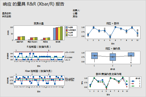

图形 - 六合一
六合一图形在同一个图形窗口中同时显示六个量具 R&R 图形。这些图形包括:
·    变异分量 - 显示变异源
·    R 控制图 - 指示操作员采取的测量方法是否一致
·    Xbar 控制图 - 指示测量系统是否合格
·    部件对比图 - 显示在研究过程中所测量的并按部件排列的所有测量结果
·    操作员对比图 - 显示研究过程中所测量的并按操作员排列的所有测量结果
·    操作员*部件交互作用 - 显示在研究过程中每个操作员对每个部件所测量的并按部件排列的平均测量结果
输出示例
解释
要查看六合一图中各个图形的解释,请参阅本主题前每个图形对应的主题。
