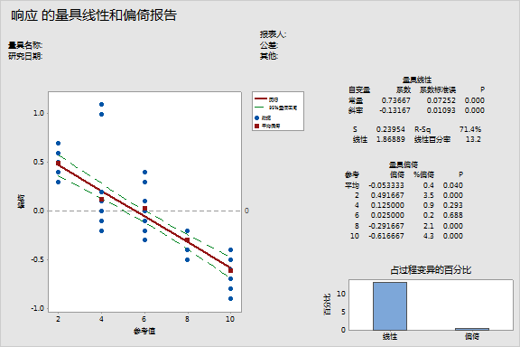

量具线性表包括下列各项:
·    参考值与偏倚图的截距和斜率。
·    线性,通过其预期极差衡量测量值的准确性。理想情况下,线性的绝对值相对于主部件的测量值来说应较小。
·    线性百分比,是以过程变异的百分比表示的线性。对于连续度量不同部件的量具,线性百分比将接近于零。
·    R,是平均值偏倚中变异的比例,可通过其与主部件测量值的线性关系进行解释。如果 R 值不接近于 1,则关系不是线性并且无法评估线性。可能存在非线性问题。
输出示例
解释
对于部件数据,线性百分比 (13.2%) 相对较大,这表明存在问题。较小部件的测量结果往往过大,而较大部件的测量结果又往往过小。
因为 R 值很高 (71.4%),因此可以假定主部件测量值与偏倚之间的关系接近于线性。评估部件数据的线性是合理的。
