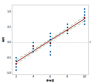

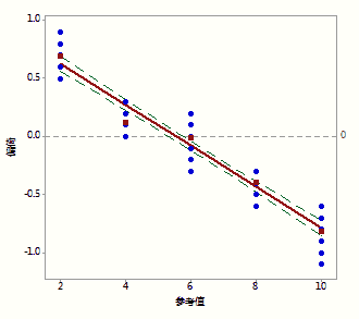

线性是通过拟合穿过偏倚和参考部件测量值的回归线评估的。当偏倚和主部件测量值之间存在直线关系时,可以考虑线性。
此线的斜率的绝对值决定问题的严重程度。即,
·    斜率接近于零表明不存在线性问题。
·    斜率不接近于零表明存在线性问题。斜率越大,线性问题越大。
