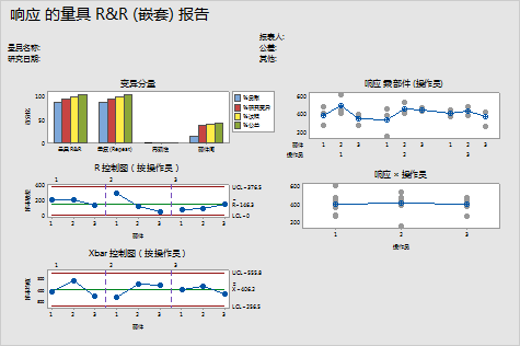

图形 - 五合一
五合一图形在同一个图形窗口中同时显示五个量具 R&R 图形。这些图形包括:
·    变异分量 - 显示变异源
·    R 控制图 - 指示操作员采取的测量方法是否一致
·    Xbar 控制图 - 指示测量系统是否合格
·    部件对比图 - 显示在研究过程中所测量的并按部件排列的所有测量结果
·    操作员对比图 - 显示研究过程中所测量的并按操作员排列的所有测量结果
输出示例
解释
要查看五合一图中各个图形的解释,请参阅本主题前每个图形对应的主题。
