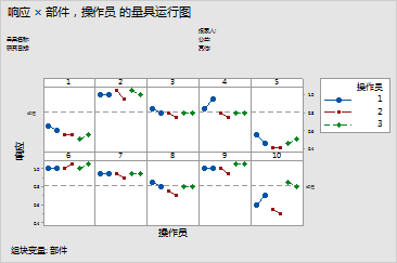

运行图包括下列各项:
·    表示单个测量值的标绘点。
·    一条水平参考线,它是测量值的总体均值,或是根据以前的过程知识输入的一个值。
·    垂直线,它按部件分隔测量值。
·    不同的颜色/符号组合,它表示每位操作员。
该图允许您查看数据中是否有任何明显的模式。例如,您可能发现一位操作员得到的测量值连续高于其他操作员,或某些部件的测量值的变化相比其他部件要大。
输出示例
解释
此处的大部分变异是由于不同部件之间的差异引起的。这种情况是您所希望发生的,因为目的是了解测量系统能否区分不同的部件。
