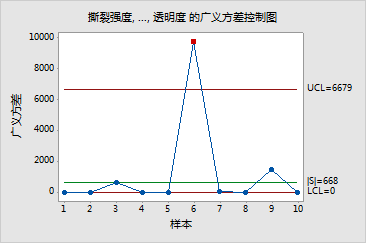

广义方差控制图包括下列各项:
·    标绘点,每个点表示每个子组的广义方差。
·    中心线(绿色),即广义方差统计量的理论分布的中位数。
·    控制限制(红色),它提供了评估过程是否受控制的直观方法。控制限制表示子组广义方差统计量的预期变异量。
Minitab 使用红色符号标记处于控制限制之外的点,以表示存在特殊原因。向 ReportPad 附加图形时,可得到完整的检验结果。未通过检验的点表明数据中存在可能因特殊原因变异而导致的非随机模式。应对这些点加以分析研究。
输出示例
解释
可以按如下方式汇总塑料制品数据的广义方差控制图:
·    控制下限和控制上限分别为 0 和 6679。因此,移动极差的预期范围应在 0 和 6679 之间。中心线或中位数是 668。
·    第 6 号样本处于控制上限之上。
广义方差控制图表明除了第 6 号样本之外,过程相对受控制。尝试找出并更正导致第 6 号样本出现特殊原因变异的因素。
