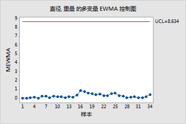

一个多变量 EWMA 控制图包括下列各项:
·    标绘点,每个点表示每个子组的多变量 EWMA 统计量。
·    控制上限(红色),它提供了评估过程是否受控制的直观方法。
Minitab 使用红色符号标记处于控制限制之外的点,以表示存在特殊原因。向 ReportPad 附加图形时,可得到完整的检验结果。未通过检验的点表明数据中存在可能因特殊原因变异而导致的非随机模式。应对这些点加以分析研究。
输出示例
解释
可以按如下方式汇总餐具数据的多变量 EWMA 控制图:
·    控制上限是 8.634。因此,预期多变量 EWMA 统计量应在 8.634 以下。
·    没有一个子组极差在控制限制之上。这个控制图没有提供任何缺乏控制的证据。因此,过程均值向量受控制。
