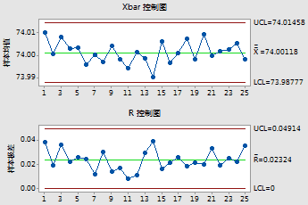

Xbar 和 R 控制图位于 Capability Sixpack - 正态的左上角。

检查
-R 控制图或 I-MR 控制图,查找是否存在位于红色控制限制以外的点。位于控制限制以外的点预示着过程不受限制。只有当过程受控制时才能执行能力分析。
输出示例 |
解释 |
对于活塞数据,子组大小是 5,因此将显示
-R 控制图。没有点位于控制限制之外,因此过程受控制,可以进行进一步的能力分析。
