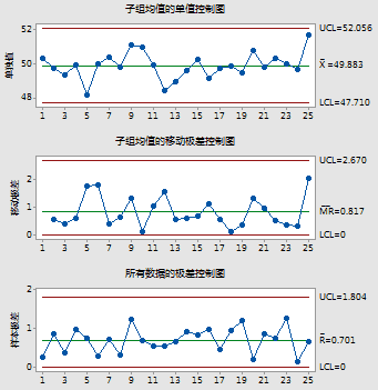

I-MR-R/S 控制图位于 Capability Sixpack - 组间/组内的左侧。
使用 I-MR-R/S 控制图确定过程是否受控制。在开始评估能力之前,过程应处于受控制状态。如果过程不受控制,则过程能力指数将不准确。
Minitab 显示 R 控制图还是 S 控制图取决于子组的大小。如果超过 50% 的子组为同样大小,则最常见的子组大小决定控制图。否则,最大的子组大小决定控制图。如果子组大小等于或小于 8,则 Minitab 显示 R 控制图。如果子组大小等于或大于 9,则 Minitab 显示 S 控制图。
I-MR-R/S 控制图包括下列各项:
·    单值 (I) 控制图标绘子组均值。使用 I 控制图确定过程均值中是否存在偏移。
·    移动极差 (MR) 控制图标绘连续子组均值的移动极差,使用 MR 控制图评估从子组到子组(子组间)的过程变异是否受控制。
·    R 控制图标绘子组极差。使用 R 控制图确定子组内变异是否受控制。
·    S 控制图标绘子组标准差。使用 S 控制图确定子组内变异是否受控制。
检查 I-MR-R/S 控制图,查找是否存在位于红色控制限制以外的点。位于控制限制以外的点预示着过程不受限制。只有当过程受控制时才能执行能力分析。
输出示例
解释
对于涂层数据,子组大小是 5,因此将显示 I-MR-R 控制图。没有点位于控制限制之外,因此过程受控制,可以进行进一步的能力分析。
