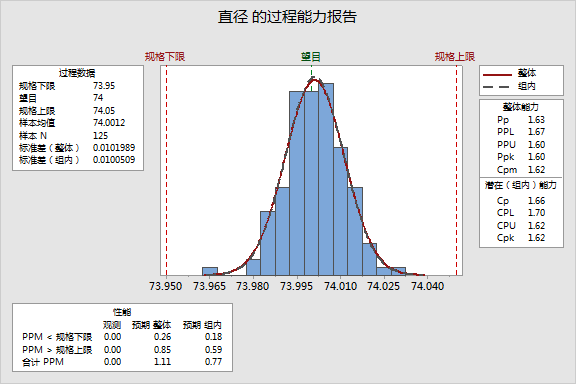

整体指数和组内能力指数之间的差别很大表明过程不受控制,或者变异的子组内分量没有估计到某些变异源。在此示例中,组内指数和整体能力指数彼此非常接近。
输出示例
解释
对于活塞数据,Pp 是 1.63,这表明过程中的规格展开是 6-s 展开的 1.63 倍。
Pp (1.63)、Ppk (1.60) 和 Cpm (1.62) 彼此非常接近,这表明过程位于目标中心。这三个能力指数都大于 1.33,传统上,这是用于确定能力的值。因此,该过程位于目标中心,并且能够生产符合规格的活塞。
