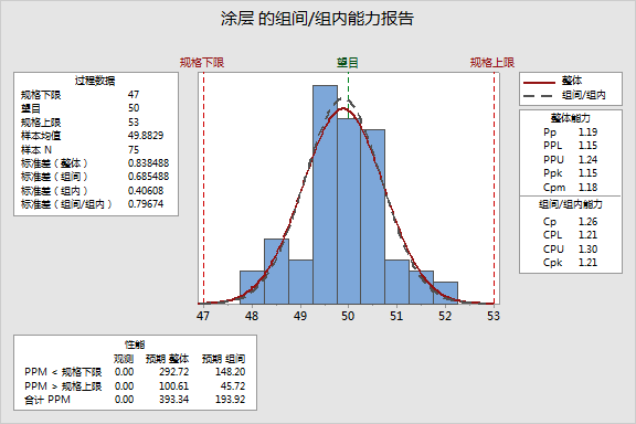

图形 - 测量直方图
测量直方图包括下列各项:
·    直方图上叠加的组间/组内和整体曲线。B/W(组间/组内)曲线和整体曲线是使用过程均值和不同方差的正态密度函数。B/W 曲线使用组间/组内方差,整体曲线使用整体样本方差。
可通过将曲线与条形相比较来评估数据的正态性。正态分布是对称的且为钟形。如果样本数量很小,那么使用直方图来评估正态性可能会有困难。
检查曲线,看看它们之间的距离有多近。B/W 曲线和整体曲线之间的显著差异可能表明过程不受控制。
·    目标、规格下限和规格上限(LSL 和 USL),由直方图上的垂直虚线表示。使用这些线来评估测量值是否位于目标中心并且在规格限制之内。
输出示例
解释
对于涂层数据:
·    涂层数据近乎正态。
·    B/W 曲线和整体曲线相互紧密对齐。
·    过程几乎位于目标中心,测量值在规格区间之内。
