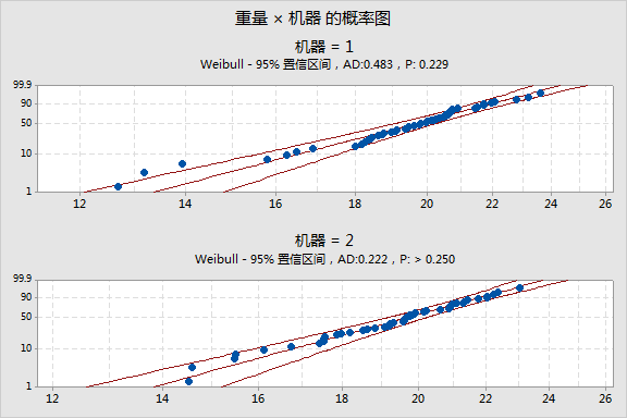

使用概率图来评估数据是否服从非正态分布。概率图包括:
·    点 - 顺序数据集的对应概率的估计百分位数。
·    中线,它们是基于极大似然参数估计的分布的预期百分位数。如果分布是数据的良好拟合,这些点将接近于中线。
·    左侧线,通过连接百分位数的置信区间的下限形成。同样,通过连接百分位数的置信区间上限,可形成右侧线。如果分布是良好的拟合,这些点将在这些边界之内。
·    带有对应 p 值的 Anderson-Darling 检验统计量 - 用于评估数据是否服从某一分布。

对于小球数据:
·    机器 1 的点的位置接近于中线,并且在置信区间以内。此外,Anderson-Darling 统计量 (0.483) 和 p 值 (0.229) 暗示 Weibull 分布是良好拟合。
·    机器 2 的点的位置接近于中线,并且在置信区间以内。此外,Anderson-Darling 统计量 (0.222) 和 p 值 (> 0.250) 暗示 Weibull 分布是良好拟合。
