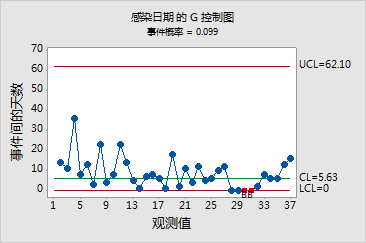

G 控制图可监控稀有事件间的机会数,或在许多情况下,监控稀有事件间的天数。G 控制图包括下列元素:
·    标绘点,表示事件间的天数或机会数,具体取决于工作表中的数据。
·    中心线(绿色),是分布的第 50 个百分位。
·    控制限制(红色),可直观评估何时需要对过程采取措施。在 G 控制图中,控制下限总是设置为 0。
对于 G 控制图,Minitab 最多可执行五种特殊原因检验,每种检验都会检测数据中的特定模式。数据点未通过检验时,Minitab 会在 G 控制图上使用红色符号和未通过检验的编号或字母对其加以标记。未通过检验的点表明数据中存在非随机模式,该模式可能是由于特殊原因变异导致的。应当对这些点进行调查分析。

输出示例
解释
感染数据的 G 控制图的可以汇总如下:
·    控制下限和控制上限分别为 0 和 62.10。因此,感染之间的天数预期应该介于 0 和 62 之间。中心线是 5.63。
·    两个点未能通过 Benneyan 检验(连续有 3 个点等于 0),这表示同一天记录了 3 次或更多次感染。
·    事件概率是 0.099。事件概率是在任一给定日期发生事件的机会。对于感染数据,任一给定日期出现感染的机会为 9.9%。
接下来,您应该尝试识别并更正导致此特殊原因变异的因素。只有消除这些原因后,过程才能达到一种统计控制状态。
