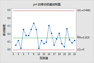

当数据是单个测量值时,使用移动极差 (MR) 控制图评估过程变异是否受控制。MR 控制图包括下列各项:
·    移动极差的标绘点,即两个连续点之间差的绝对值。
·    中心线(绿色),即所有移动极差的平均值。
·    控制限制(红色),位于中心线的上方和下方,这些限制可提供移动极差中预期变异量的直观显示。
Minitab 对 MR 控制图最多执行 4 种特殊原因检验,它们检测数据中超出控制限制和特定模式的点。未通过检验的点标有一个红色符号和失败检验编号。在会话窗口中打印有完整结果。未通过检验的点表明数据中存在非随机模式,该模式可能是由于特殊原因变异导致的。应当对这些点进行调查分析。
输出示例
解释
液体清洁剂数据的 MR 控制图可以汇总如下:
·    控制下限和控制上限分别为 00.4983。因此,移动极差的预期范围应在 00.4983 之间。中心线是 0.1525
·    没有一个单个观测值在控制限制范围外。而且,在这些限制内的点显示随机模式。这个 MR 控制图没有提供任何缺乏控制的证据。因此,过程变异受控制
