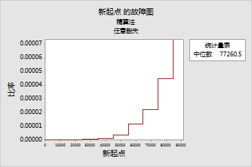

故障函数以单元持续时间函数的形式提供了失效似然的度量。非参数故障图有助于确定哪种分布适合于对这些数据建模,这样您可以继续对这些数据使用参数估计方法。
当没有选择分布时(当您选择执行非参数分析时),故障图是阶梯函数,步阶在每个区间的中点处。使用精算估计方法计算此函数。
输出示例
解释
对于消声器数据,故障函数是递增的。因此可以考虑使用具有单调递增的故障函数的分布。
