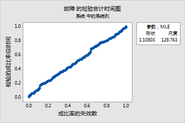

图形 - 检验合计时间图
使用检验合计时间 (TTT) 图可使模型拟合数据的程度直观化。
TTT 图可为幂律过程提供图形化的拟合优度检验。
·    如果 TTT 图接近对角线,则幂律过程合适
·    如果 TTT 图是上凹或下凹的曲线,则幂律过程合适
·    如果没有图形趋势,或者是在上凹和下凹之间切换的曲线,则齐次 Poisson 过程和幂律过程都不适用
输出示例
解释
对于空调数据,TTT 图接近于对角线,这表示幂律过程将提供数据的充分拟合。
