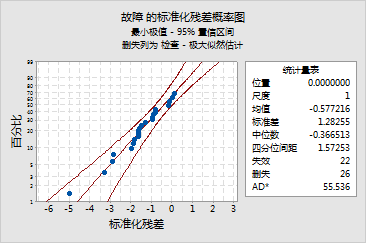

标准化残差的概率图将数据合并起来以计算一条拟合线,这样便可更容易地确定图点是否分布在拟合线附近。如果图点分布在拟合线附近,则假定是合适的。如果拟合线不能很好地拟合点,则会违背这两个或任意一个假定。
输出示例
解释
对于压缩机箱数据,图点将尽可能分布在拟合线附近,因此提供了假定合适的证据。
