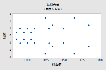

图形 - 残差与拟合值
此图形图示残差与拟合值。残差应该在 0 附近随机分散。使用此图查找以下信息:
此图形趋势...
表明...
残差相对拟合值呈扇形或不均匀分散
异方差
曲线
缺少高次项
远离 0 的点
异常值
输出示例
解释
从此图中可以看出,残差并非随机分散在 0 附近。大于近似 112.5 的拟合值的残差看来具有较大的方差。为了从分析上检查这一点,已使用统计 > 方差分析 > 等方差检验来检验等方差假定。检验结果表明没有足够的证据表明存在不等方差。该图中显示的变异可能是由于随机波动引起的。
