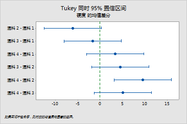

图形 - 均值差异的 Tukey 置信区间
Tukey 法使用全族误差率(通常称为全族范围误差率)比较每对因子水平的均值以控制类型 I 错误的比率。全族误差率是对整个一组比较生成一个或多个类型 I 错误的概率。Tukey 法以所选的全族误差率为基础调整单个置信水平。
使用置信区间可确定可能的差异范围,并评估差异的实际显著性。
·    如果区间不包含 0,则相应均值之间在统计意义上有显著差异。
·    如果区间包含 0,则均值之间在统计意义上无显著差异。
要显示会话窗口中置信限的值,请选中统计 > 方差分析 > 单因子 > 比较中的检验。
输出示例
解释
对于油漆硬度数据,置信区间显示所有均值差异的可能范围:
·    配方 2 和配方 4 的均值之间差异的置信区间为 (3.11399,15.8860)。此范围不包括 0,表明这些均值之间差异显著。
·    其余均值对的置信区间都包括 0,表明差异不显著。
