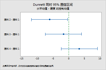

图形 - Dunnett 整体置信区间

使用置信区间可确定可能的差异范围,并评估差异的实际显著性。
·    如果区间不包含 0,则相应均值之间在统计意义上有显著差异。
·    如果区间包含 0,则均值之间在统计意义上无显著差异。

对于油漆硬度数据,置信区间显示所有均值差异的可能范围:
·    对照水平(配方 1)和配方 2 的均值之间差异的置信区间为 (-11.9604, -0.372888)。此范围不包括 0,表明这些均值之间差异显著。
·    其余均值对的置信区间都包括 0,表明差异不显著。
