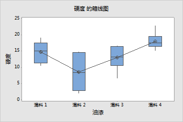

图形 - 数据的箱线图
箱线图对每个水平数据的以下属性进行图解:
·    形状。箱表示数据的中间 50% 部分。贯穿箱的线表示中位数。从箱伸出的线(须)表示数据的最上面 25% 和最下面 25% 的部分(不包括异常值)。异常值用星号 (*) 表示。
·    均值。每个图上的符号表示样本的均值。
注意
数据集中有许多观测值时,箱线图将是最佳选择。
输出示例
解释
油漆硬度数据的箱线图对以下情况进行图解:
·    配方 4 的硬度值、均值和中位数均为最大。
·    配方 2 的硬度值、均值和中位数均为最小。
·    配方 2 数据的中间一半展开的程度很大,如大箱所示。
·    配方 2 的值的整体范围最大,如细丝的末端所示。
·    任何水平的数据中都没有异常值(星号)。
此例中,每个水平只有六个观测值,因此单值图可能比箱线图更合适。
