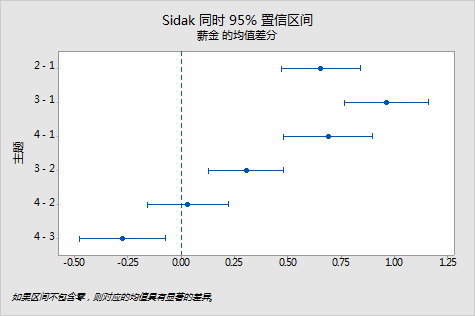

Sidak 法 - 区间图
使用 Sidak 法生成的置信区间可确定两个均值是否不同:
·    如果区间不包含 0,则相应均值之间在统计意义上有显著差异。
·    如果区间包含 0,则均值之间在统计意义上无显著差异。
如果研究要重复多次,则整体置信水平等于一组置信区间全部包含实际差异的次数的百分比。

输出示例
解释
对于薪金分析,要求对学科因子进行所有配对比较。为区间所选的置信水平为 95%,这与 0.05(或 5%)的全族误差率相对应。由于学科有四个水平,所以这会产生六个配对比较。这些比较的置信区间表明:
·    学科 1 均值和学科 2、3 和 4 均值间差异的置信区间全部只包含大于零的值。这表明所有其他均值显著高于教学科 1 的均值。
·    学科 2 和学科 3 的均值之间差异的置信区间也仅包含正数,这表明学科 3 的均值显著高于学科 2 的均值。
·    学科 2 和学科 4 的均值之间差异的置信区间包含零,这表明不存在显著差异。
·    学科 3 和学科 4 的均值之间差异的置信区间仅包含负数,这表明学科 4 的均值显著低于学科 3 的均值。
95% 整体置信水平表明,所有这些置信区间包含实际差异的可信度为 95%。
