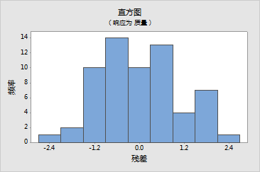

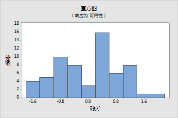

图形 - 残差的直方图
残差的直方图显示所有观测值的残差分布。使用直方图作为研究工具来了解数据的以下特征:
·    典型值、波动或变异以及形状
·    数据中的异常值
残差的直方图应该为钟形。使用此图查找以下信息:
此图形趋势...
表明...
长尾
偏度
远离其他条形的条形
异常值
由于直方图的外观会根据用于对数据进行分组的区间数而更改,因此请使用正态概率图和拟合优度检验来评定残差是否为正态。
输出示例
解释
对于门锁数据,没有证据表明存在偏度或异常值。
