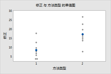

使用单值图可帮助您直观地表示样本数据的形状和展开,发现异常值并比较分布:
·    查找点密度较高和较低的区域以了解分布的形状。
·    每个分布的相对高度图示了其变异性。
·    异常值落于远离主要点组处。
此图形有助于直观地了解数据的分布情况。但是,使用检验结果或摘要图可确定这些标准差之间是否存在显著差异。
输出示例
解释
单值图显示一级公路 (1) 的校正数少于土路 (2) 的校正数。组之间的变异性大致相等。一级公路的数据可能向右倾斜。
