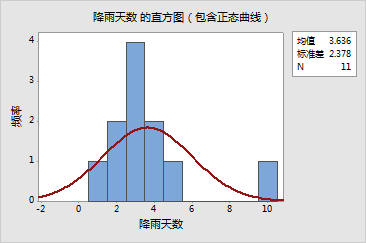

显示描述性统计图形 - 包含正态曲线的数据直方图 |
可以使用与正态曲线重叠的数据直方图来评估数据的正态性。正态分布是对称的,并且呈钟形,如曲线所示。(请注意,在曲线扩展到图形边界之外的位置,将曲线截断。)通常很难评估小样本的正态性。
输出示例 |
解释 |
降雨量数据不服从正态曲线。这在很大程度上是因为图形右侧很远处存在异常值。如果没有此异常值,数据看上去更服从正态分布,如下图所示。
