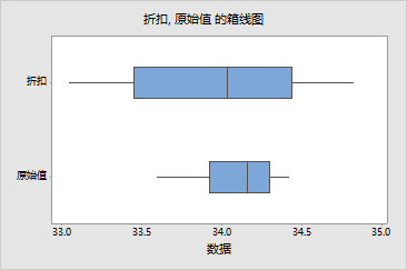

图形 - 箱线图
箱线图图解数据的以下属性:
·    箱表示数据的中间 50% 部分。
·    贯穿箱的线表示样本的中位数。
·    从箱伸出的线表示数据的上限 25% 和下限 25% 的部分(不包括异常值)。
·    异常值用星号 (*) 表示。
输出示例
解释
对于这些猫食数据,打折配方中的变异大于原有配方的变异。均值似乎相似,并且似乎没有任何异常值。
