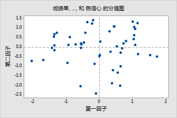

图形 - 分值图
分值图相对于第一因子得分绘制第二因子得分。因子图对正态性假定进行检查并揭示异常值。如果数据为正态并且不存在异常值,则分值图显示的点随机分布在零的周围。
当前两个因子占大部分方差时,可以使用分值图对数据结构进行直观评估。
要为其他因子创建图,请存储分值并使用图形 > 散点图。
输出示例
解释
对于求职人员数据,数据显示为正态并且不存在明显的异常值。
