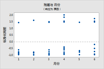

残差图 - 残差与变量
此图形图示残差与其他变量。残差应该在中心线附近随机波动。如果变量已经包括在模型中,则请使用此图确定是否应该添加该变量的高次项。如果变量尚未包含在模型中,则请使用此图确定变量是否系统地影响响应。
使用此图查找以下信息:
此图形趋势...
表明...
残差排列成图形趋势
变量正在系统地影响响应
点的排列有弯曲
此模型需要变量的高次项或不同的链接函数。
输出示例
解释
对于这些卫生保健中心数据,此图显示该中心让每个病人出院时的月份。此图给出了一段时间内的近似残差。 因其他原因出院的情况在第 4 和第 6 个月更常见。对该中心让病人出院的月份是否会影响中心让病人出院的原因的研究存在潜在价值。
