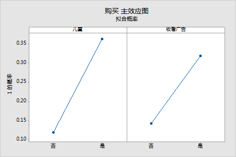

在具有多个类别变量时,主效应图将是最佳选择。可以将水平事件概率中的更改进行比较,以查看哪些类别变量对响应的效应最大。在不同的变量水平上,响应的事件概率发生变化时,就会存在主效应。对于具有两个水平的变量,一个变量水平上的事件概率高于另一个变量水平上的事件概率。这种差异就是主效应。只有在交互作用效应不显著时,才可解释主效应。
Minitab 将通过在模型中标绘每个变量的拟合事件概率来创建主效应图。Minitab 可为不在模型中的变量标绘数据的事件概率。用一根线连接每个变量的各个点。查看此线可以确定对某个变量是否存在主效应。
·    当此线处于水平状态(与 x 轴平行)时,则不存在主效应。变量的每个水平以相同的方式影响响应,响应事件概率在所有水平上相同。
·    当此线不处于水平状态(与 x 轴不平行)时,则存在主效应。不同类别变量的水平对响应的影响不同。标绘点之间垂直位置的差异越大(线与 X 轴不平行的程度越大),主效应的量值就越大。要确定差异是否具有显著的统计意义,请检查偏差异析表中此项的 p 值。
通过比较直线的斜率,可以比较这些效应的相对量值。
因子图没有对拟合事件概率使用工作表中的数据。Minitab 而是根据存储的模型估计拟合事件概率。您必须先拟合模型,然后才能生成因子图。要生成交互作用图,必须在图中包含两个或更多变量。只有在模型表示真实关系时,因子图才准确。

对于这些谷类食品数据,这些图可指示以下项:
·    孩子:有孩子的客户购买谷类食品的可能性较大。
·    看过广告:看过谷类食品广告的客户购买谷类食品的可能性较大。
孩子的主效应的量值似乎大于看过广告的量值。只有在交互作用效应不显著时,才可解释主效应。
