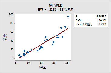

Minitab 显示数据的图,上面有一条线说明以下所选类型的最佳拟合方程:线性、二次或立方。
输出示例
解释
刨花板数据图表明线性方程对该数据是很不错的拟合。这些点比较接近于线,并且对数据也没有显示表明高次趋势的系统性弯曲。
