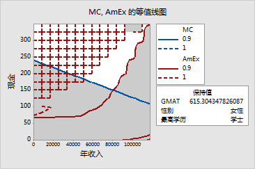

重叠等值线图
二元 Logistic 回归
图形 - 参数
每个重叠等值线图都由一对变量组成(一个表示 X 轴,一个表示 Y 轴)。如果有两个以上的连续变量,那么其他变量将保持在固定水平上不变。
在重叠等值线图中,每个响应的等值线在一个图形中相互叠加在一起。每组等值线都可定义可接受的事件概率值的边界。实心等值线是下限,而虚线等值线是上限。每个响应的等值线均以不同颜色显示。
重叠等值线图不会使用工作表中的数据。而是 Minitab 根据存储的模型预测等值线。您必须先将一个模型与两个或多个连续变量拟合,然后才能生成重叠等值线图。如果您要包含多个响应,则必须分别针对每个响应拟合模型。重叠等值线图仅在所有模型都表示真实关系时才是准确的。
输出示例
解释
对于这些调查数据,分别在 X 和 Y 轴上标绘年度收入和现金。第三个连续变量(GMAT 分数)保持为其均值。这两个类别变量都保持在单个水平上。此图显示具有学士学位的女性的概率。调查数据的等值线如下所述:
·    American Express 卡(红色):等值线显示 0.9 和 1 之间的概率。
·    Master 卡(蓝色):等值线显示 0.9 和 1 之间的概率。
