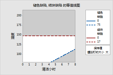

重叠等值线图
Poisson 回归
图形 - 重叠等值线图
观察重叠等值线图并找到白色区域,即可行区域。可行区域是指由两个连续变量形成的区域,其他任何变量均保持不变,这样每个响应的均值都介于各自的等值线之间。
由于每个重叠等值线图上只能显示一对连续变量,而任何其他变量均保持在固定水平,因此单一等值线图并不能全面反映可行区域的情况。可以考虑为所有可能的连续变量对创建重叠等值线图,并更改其他变量的保持值。
输出示例
解释
对于这些树脂缺陷数据,如果螺杆的大小为大,则白色区域是由“自清洗之后的小时数”和“温度”形成的区域,这样,这两个响应的均值介于其各自的等值线之间。因此,在此区域范围内的“自清洗之后的小时数”和“温度”的任何值都应该产生带有足够小的缺陷平均数的产品。工人清洗设备之后的小时数越大,产生可接受的缺陷数的温度范围就越窄。例如,变量设置可能的组合包括:
·    自清洗之后的小时数 = 1,温度 = 90,螺杆的大小 = 大
·    自清洗之后的小时数 = 8,温度 = 125,螺杆的大小 = 大
