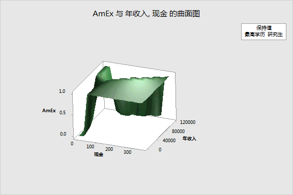

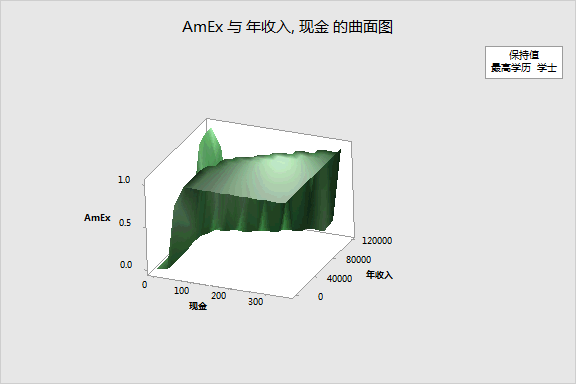

对于这些调查数据,年度收入和学生所带的现金为连续变量。学生具有的最高学位时类别变量。因此,可以在不同的水平上设置学生所具有的最高学位,并比较所标绘的图。响应是学生带有 American Express 卡的概率。这些图的解释如下:
·    收入与现金(最高学位 = 硕士):此图显示,在学生具有硕士学位时,收入和现金与学生带有 American Express 卡的概率之间的关系。在学生具有高收入但携带现金很少时,或学生具有中低收入但携带中高数量的现金时,概率最高。
·    收入与现金(最高学位 = 学士):此图显示,在学生具有学士学位时,收入和现金与学生带有 American Express 卡的概率之间的关系。此概率模式类似于具有硕士学位的学生的概率,但较低概率区域更大。
