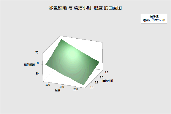

使用曲面图帮助使响应曲面直观化。曲面图对建立所需的响应值和操作条件很有用。
曲面图根据模型方程显示响应变量与两个连续变量之间的关系。曲面图,即三维线框图,表示响应与这些连续变量之间的函数关系。响应曲面有助于使响应对这些 变量中更改的反应方式直观化。
由于曲面图同时只能显示两个连续变量,因此任何额外的变量都保持在恒定水平。因此,曲面图只对额外变量的固定水平有效。如果更改保持水平,则响应曲面也会更改,而且有时变化很强烈。
曲面图不会使用工作表中的数据。而是 Minitab 根据存储的模型预测响应曲面。您必须先使用两个或多个连续变量拟合模型,然后才能生成曲面图。仅在模型表示真实的关系时,曲面图才是准确的。
输出示例
解释
对于这些树脂缺陷数据,“自清洗之后的小时数”和“温度”是连续变量。螺杆的大小是一个类别变量。因此,可以在不同的水平上设置螺杆的大小,并比较所标绘的图。响应是变色缺陷数。这些图的解释如下:
·    “自清洗之后的小时数”与“温度”(螺杆的大小 = 小):此图显示在螺杆的大小为小时,小时数和温度与缺陷数之间的关系。在温度较高并且“自清洗之后的小时数”较低时,缺陷数最低。

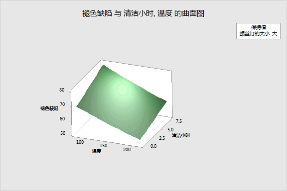

·    “自清洗之后的小时数”与“温度”(螺杆的大小 = 大):此图显示在螺杆的大小为大时,小时数和温度与缺陷数之间的关系。虽然曲面似乎相同,但 y 轴显示较大螺杆的范围比较小螺杆的范围更宽。缺陷数从 80 多个变为接近 50 个。
